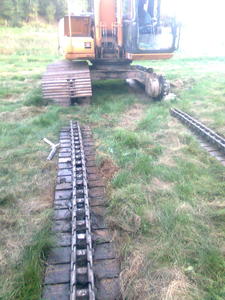

Ja bych volil do rybníka něco lehčího,třeba dnes je v bazaru JCB JS 130 LC http://bagry.cz/var/ezwebin_site/...c/1147625-1-cze-CZ/jcb_js_130_lc.jpg . Sice to je mimo váhovou kategorii (15t), ale solidní dosah s dlouhým ramenem. Pokud bys rybníků dělal víc, tak se vždy dají pořídit druhý pásy. Někde ve foru jsou fotky z výměny klasické/bahení.
A taky jdou dat pod pasy matrace, náklady na výrobu se dají ustát a převezeš je na tatře...
26. leden 2012 22:10:31
Cau máme Case 130cx do rybníka 100cm pásy a na kanaldu 50cm pásy .Musíš vědět co budeš dělat na uzkých pásech se v blátě utopiš a široký na tvrdu zlikviduješ . výměna tak 1h !!!
