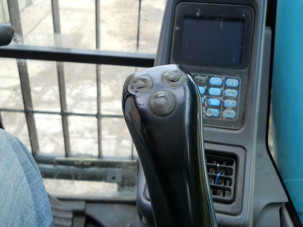

Zdravím šechny, jsem tu krátce, ale mám dotaz:
Mám problém s knoflíkama (čudlikama) na Joysticku - ta guma se po čase rozpadá a tak se chci zeptat jestli jste to už někdo někdy řešili? Je mi jasné, že první co mi řeknete je takl si to kup nový... ale háček je v tom, že se to prodává většinou jako celý kompletní joystick... a to jsou tisíce Kč... tak jestli nemáte náhodou nějakou zkušenost, jak k tomu přijít jiným způsobem jako jestli to někdo vyrábí jako druhovýroba nebo tak podobně... Jedná se mi o stroj Caterpillar a Komatsu... Mám na tom ovládání demoličních nůžek a tak je to neustále používané...
Dík za pomoc....
Martin

Zdravím , na Komatsu jsou za pár šupek samostatně. U KUHN-Bohemia by neměl být problém.
Objednejte si díl č: 20K-43-11510 Zdraví Emil

tyto díly- gumičky na tlačítka joysticků- jsou samostatně prodejný díl u většiny značek stavebních strojů - zkušenost s Mecalacem, Kubotou, OK, NH, Volvem.
Jestli Vám tvrdí, že lze objednat jen celý joystick, je to blbost - buď to neumí technik najít v katalogu nebo chtějí rýžovat na prodeji celého joysticku.
www.k-m-k.cz

Tak jsem si objednal u KHUNu knoflíky..... Tak jsem trochu zaskřípal zubama když mám dát 740 Kč za sadu a v tom jsou tři knoflíky....

Zdravím , p. Švestka , myslím že to rozchodíte happy . Kupte si v lékárně za pár korun glycerin , ten podstatne prodlužuje životnost pryžových dílů. zdraví Emil
