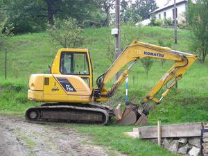

Zdravím všechny bagráky, mám bagr Komatsu 75 a prosím o radu jak postupovat při nasazování gumového pasu. Prej to není žádná sranda tak se prosín ozvěte kdo s tím má nějaký skušenosti dík Jirka.

Tak pás je nasazenej trvalo to necelý půl hodiny ve třech a šlo to docela dobře.
