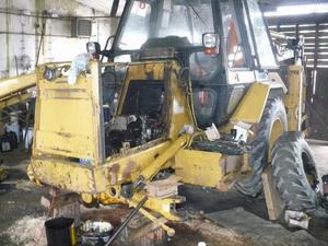

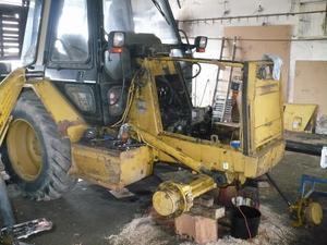

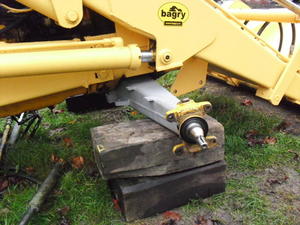

nazdarek.taky mam dotaz, budu menit kluzaky na teleskopu u JCB 3cx.kdo z vas to uz delal a chce mi poradit? nejake figly, popr.nejake fotecky??? dik, zdar jak bagr.Bob
20. únor 2010 23:02:25
Ahoj Bobe,to jsem už dělal a je to celkem pohoda,jen je potřeba vyndat teleskop.Já jsem ho vyndal tak, že jsem vytloukl horní čep na teleskopu(musel jsem ho nahřát autogenem,protože za boha nechtěl povolit),přivázal jsem ho na destu na vidle(zapomeň že to zvládneš rukama) a byl venku.Pak samotná výměna je pohoda,to jsou už je šrouby.Ale udělal jsem tam jednu zajímavou věc,kterou jsem viděl v servisu a to,že jsem mezi boční šrouby a kluzáky dal proužek plechu(2mm) aby se šrouby nedotýkali přímo těch silonových kluzáku,protože se hned vymačkají,takhle se šroub opírá o plech a nepromáčkne se do kluzáku.
21. únor 2010 07:04:48
Bobe a ten teleskop,je většinou opotřebovaný do klínu.Vpředu víc a vzadu méně.Takže až to budeš utahovat ,tak vysunuté.Tam je nejšírší.Vyhodit se to dá i do jámy 1m hl.

21. únor 2010 10:12:23
jo jo,diky za razy,az se trochu otepli, tak se do toho pustim.jeste poznamecka,pouzili jste original kluzaky?jsem se dival na www.allegro.cz , coz je polsky aukro a je tam spooousta dilu za lepsi ceny.jen nevim, co to je zac. u neceho pisou, ze to je original JCB, ale tam uz se pak cena blizi cenam u nas.Tak nevim, ale asi tam dam originaly, nechce se mi vytahovat teleskop za rok znovu.Asi je to o tom,kam ten dil patri.jednou jsem menil radiator topeni ve sve AUDI..musela jit ven cela palubovka, airbagy,klima, proste cely predek,zustala jen hridel na volant...a tam jsem pouzil original dil, pac jsem to skladal 2 dny happy .ale treba u nejakeho neduleziteho dilu, ktery je lehce pristupny...tam bych to asi neresil.

WWW.Denison má ty kluzáky origo i alternativní.
21. únor 2010 11:57:16
Kluzáky jsem taky měnil, ale v packách - po zjištění ceny jsem hledal alternativu. Sehnal jsem takovej plast s přídavkem grafitu - něco jako silon. Z toho jsem nařezal destičky jaký jsem potřeboval. Ten materiál se používá na nějaké kluzné mechanizmy. Taky jsem sám zvědav jak se to osvědčí, ale vyšlo mě to na pár kaček. Jinak se to dá celkem dlouho vypokládat plechem a tím vůli zmenšovat - u pacek je to na uplně stejném principu jako na teleskopu. Tam jsem plechem vypokládal už a super. Taky je dobrý třeba ty kluzný desky jen otočit.

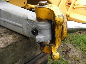

Oprava ramene MM A91
Vzkaz pro Milhaus Cat, ty spodní rolny na CATu jsem si opravoval sám už všechny.Velice jednoduchá věc,cena cca 150Kč kus a pul hodiny práce.Nová originál stojí něco okolo 18 000Kč/kus. Zavolej 603 226160 rád ti poradím

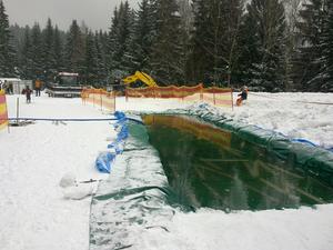

A už je zase v práci. Bagrování bazénu pro lyžaře na sjezdovce

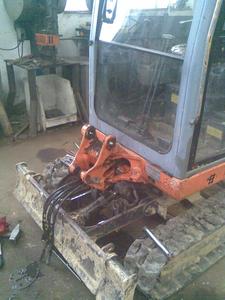

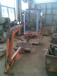

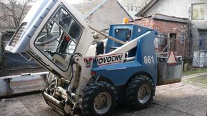

Přečepování bagříka
jožin Zbažin
Členem od: 17.04.2008
29. březen 2010 20:22:20
Ještě jedna

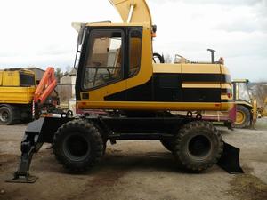

Pěkná mašinka,máš prosím číslo barvy na Cata?
Marek Vlk
Marek Vlk
Členem od: 10.01.2010
Příspěvků: 109
30. březen 2010 20:22:31
a ještě jednu
a ještě jednu
Zdarec
Díky za pochvalu.Dalo nám to dost práce,ale výsledek super.Co se týče barev tak těch catráckých je více odstínů.My jsme si nechali namíchat podle našeho 432D a jsou to barvy výrobce tuším tekurila.Jsou to průmyslový dvousložkový barvy.Jsou dost antikorozní a tvrdé proti oděrům.Dělalo se s nima super i při nižších teplotách což bylo u nás podstatný.Jinak cena za litr je tuším okrová necelých 500,-kč a černá 400,-kč za litr vč.DPH.Což si myslím,že je super cena a kvalita.A jentak pro představu okrový jsme zdělali cca.8 litrů a černý cca.5 litrů.

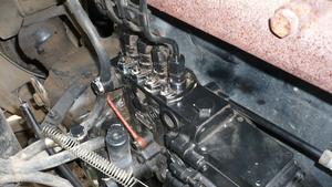

teče naftový čerpadlo
Michal Švec
Michal Švec
Členem od: 09.01.2010
Příspěvků: 20
13. duben 2010 20:58:50
Michal Švec
Michal Švec
Příspěvků: 20
13. duben 2010 20:59:49

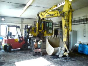

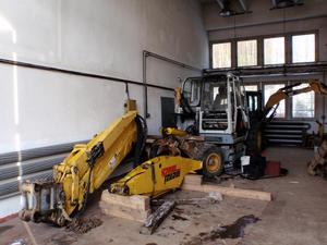

27. prosinec 2011 18:44:14
bagrákovy "vánoční prázdniny".....
27. prosinec 2011 18:45:20
soustružník odvedl dobrou práci.....
