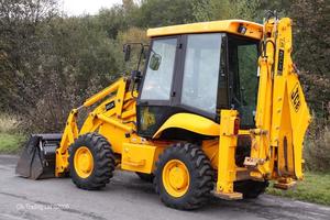

u nás Seterm firma která dělá obdobnou práci používá nejvíce rypadlonakladač JCB 2CX stroj má 5t šíři 2m výška něco málo přes 2m vejde se do kdejakého průjezdu a rejhu dělá skoro stejně rychle jako 3cx, no a na rozdíl od pásáku má nakladač krerý je dobrý na zapískování

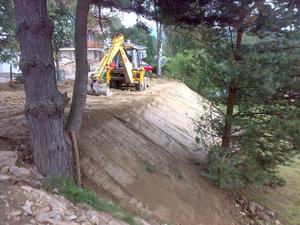

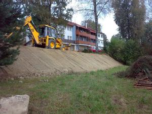

26. duben 2010 15:22:17
no zajmalo by mně jak uděláte s mini rypadlem třeba toto, když je tak super a traktor je k ničemu

petr přikryl - bavíme se tu o kabelových výkopech VN ne o přípojkách pan Lukáš jedno mini rypadlo vlastní tak asi sám ví že s ním nepůjde kopat 5km drážku, ano pásové rypadlo o stejné hmotnosti jako traktor tedy cca 7 tun bude kopat stejně rychle ale na přepravu takového stroje už vám nestačí kontejnerová avie a nákup 10 tunového kontejnerového vozu je investice blížící se k 1mil korun , traktor dojede sám , pokud se kope drážka a výkopek se ukládá podél výkopu tak otoč je v tomto směru asi zbytečný luxus

Filip Šinko-každý stroj má svoje,jak traktorbagr tak minibagr,to je svatá pravda ,nicméně takovýto svah by byl pro mě s 3t minibagrem nebyl žádný problém ... happy

Šampůnek no nevim nevim ten svah byla hromada asi 100. tater a zespodu se tam nedalo dostat s traktorem jsem to měl s vysunutým teleskopem jen tak tak - ano každý stroj má své plus a mínus ale reaguji na poznámku že mini rypadlo nahradí traktor prostě to je blbost

Filip-ale no tak jasný noo,podle podmínek by to teda asi bylo na dýl.....happy nu srovnávat minibagr s traktorbagrem je nesmysl a ten kdo to tvrdí buď neseděl v mini bo v traktoru...
