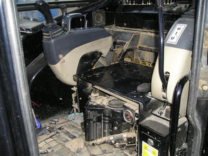

Radek Vaculín
Radek Vaculín
Členem od: 11.05.2008
Příspěvků: 40
04. únor 2012 22:14:38

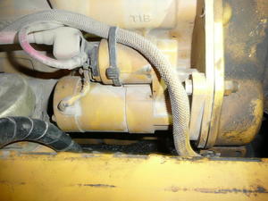

Zrovna to mám rozdělané mužu se ti podívat jak to tam drží.

05. únor 2012 09:56:05
Koukni prosim vidim ho na té fotce je tam vidět jeden šroub na hoe mrkneš na to jak tam drží díky mooocc

tak jsou tam dva jeden ze shora jeden ze spoda ale jak ten ze spoda povolit tam nedostanu ruku nic.kdo to vyndaval řekněte jak nevim jak na to??

05. únor 2012 11:56:17
Ten vrchni ten je v pohodě ale k tomu spodnímu netuším já bych ho povoloval zespodu kolem olejove nádrže. 303 je super ale pokud se cokoliv stane tak je problém s přístupem kvuli špatné hadici pod kabinou musí celá kabina dolu no hnus. V Cat servisu říkali že oni si pokud to jde i zlámou ruce aby to povolili ale to je nesmysl je problém některé hadice povolit i s kabinou dole. Strašně rád bych si to nechal opravit od nich ale tu hrozí že by cena opravy překročila cenu bagru.

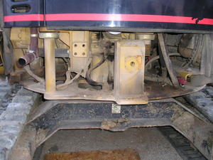

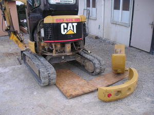

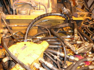

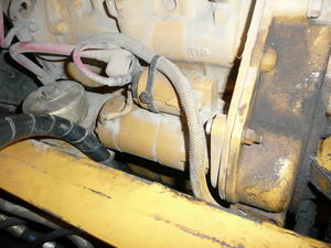

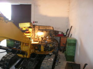

Kucí jsem tu !!
je to venku ale řeknu vám hrůza to vyndavat .
takže vnitřek venku a na ten spodní se musí sundat zadní obě závaží potom se ten spodní povolí .
musí se vzít dlouhej nástavec a povilit .
je tam jenom šroub bez matky ne jak nahoře.
mám to venku ráno to dal do kuby a večer to musí jed sakra. Jo CAT malej stroj ale přístup nahovno .

tady máte jak jsem to udělal.
