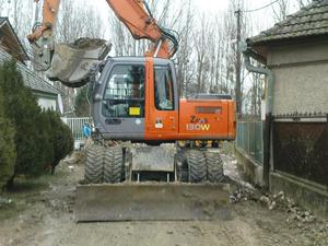

20. leden 2010 20:18:42
Kotous Jiri robim na Hitachi 130W 16t a teraz sa ma kupit este neaky stroj bud Atlas alebo Hitachi .vsetko mame od Austra.chcel som vediet nazor ci japonsky alebo nemecky stroj.unas moc Hitachi predanych nieje (kolakov). Dakujem za info

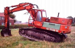

12. únor 2010 14:20:01
přesně tento typ, jen je na tom huř :-)
objevil jsem zapomenutej pásovej bagr atlas 1702, je to dost stará mašina...,vzduchem chlazeny 6vál deutz,naposledy běžel asi před pěti lety. Má ho tu holandská firma,která skrachovala a majitelé se vrátili zpět do NL,bagr tu zůstala možná bude k máni za cenu železa! Vymlácená okna,chudák zarostlej v kopřivách. Chtěl jsem se zaptat, jestli se dá ještě něco sehnat za díly na takovou mašinu, a jestli to má smysl oživovat, aby ta hydraulika nebyla oproti novým mašinám moc pomalá a podobně. pokud jste s něčím takovým dělali, budu rád za odpovedi
