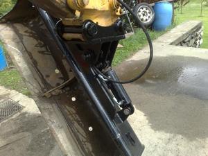

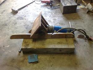

Prosím všechny bagráky o pomc jestli by se zde našel někdo kdo by my mohl zaslat výkres nebo nějaké instrukce o výrobě hyd. svahovky sem moc mladý a neskušený a zrovna i bez finaců tak bych si jí chtěl udělat doma jestli by ste byly tak hodný a poslali na vyskocilpetr@centrum.cz moc děkuji přikládám fotku mého hrabátka

01. únor 2010 16:26:32
Ahojky svahvka je to hezká ale nějak my tam chybí nějaká ochrana ty pistnice jen muj nazor.
01. únor 2010 17:08:13
Poptejte přímo Terramet...
jaromir konvička
Členem od: 04.12.2009
Příspěvků: 29
01. únor 2010 20:35:28
Dobrý večer,
to je starší foto vlastně moje první,dnes už to dávám,ale děkuji za povšimnutí.
dávám tam plech 6 mm.
děkuji

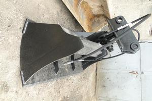

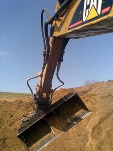

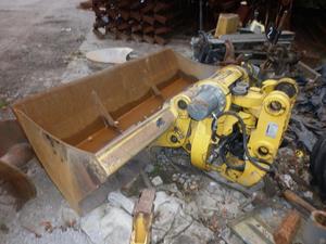

Pan Konvička mi upravoval pevnou svahovku ori. cat na hydraulickou a vypadá dost dobře. Jenom doplnit hadice a počkat až obeschne a jdeme na teréní úpravy.Cena i kvalita je dobrá,můžu jenom doporučit.Milhaus
Příspěvků: 131
30. březen 2010 17:43:59
Úprava svahovky orig. Cat z pevné na hydrauliku.Předělávku mi udělala firma kovovýroba Jaromír Konvička tel.732858764.Byla to jediná firma, která byla schopná bez keců se do toho pustit.Jinak mi každý nabízel ,že vyrobí novou,ale za nekřestanské peníze.Cena úpravy za pístnici a za zámečnické práce byla 10000,dokoupení hadic a rychlospojek stálo asi 2000 Kč.Tak mám kvalitní lopatu orig. Cat za slušné prachy,celkem vyšla na 19000. Pevnou lopatu jsem koupil za 6000 od firmy co byla v konkurzu,byla úplně nová.Můžu jen doporučit tuto zámečnickou firmu.Milhaus Cat

30. březen 2010 18:37:58
Milhaus cat-19.000 to je docela dost...to si měl dát vědět a já bych ti sehnal novou za lepší prachy a stačilo by jen předělat uši...tak za 2000 práce....no nic...ale tahle je taky pěkná..ať sloužíhappy
F Z.servis
Členem od: 23.06.2009
30. březen 2010 18:48:34
Milhausi, práce pana Konvičky je dobrá, tvůj kup taky, ale nestálo za to si koupit novou? Mám pocit, že zastaralý tvar ti časem vyhovovat nebude a pohledově vypadá dost těžká na tvůj lehký bagr. Když ji máš plnou, zvednutý a natáhnutý výložník, nepřevracíš se při otáčení? Jen dotaz.
Příspěvků: 131
30. březen 2010 19:22:30
fz servis lopata byla uplně nová z catu 302,5c r.v. 2008
F Z.servis
30. březen 2010 19:28:49
Milhausi, o.k. prostě mi to pohledově nesedělo. Ať slouží.

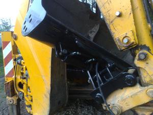

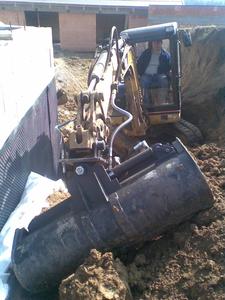

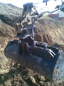

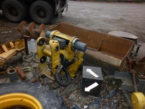

25. květen 2010 22:02:10
tak jsem si taky předělal pevnou na naklápěcí fuj to bylo práce
25. květen 2010 22:02:59
a finále
25. květen 2010 22:06:32
a
27. květen 2010 20:42:37
ještě edna
Příspěvků: 272
27. květen 2010 20:52:25
Pěkné,ten náklon je teda doooost dobrý.
27. květen 2010 21:29:58
jo maš to pěkný happy
27. květen 2010 21:33:18
Filipe na co te přešla takova předelavka +-?,počitam že sis na to nechal udelat material a povařil sii to doma plus pistnice atd
28. květen 2010 20:10:38
výpalky 1500 hadice a zámek 2500 jinak zbytek jsem poscháněl tak zvaně za flašku

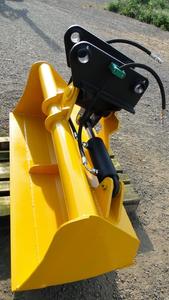

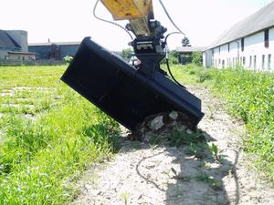

08. červen 2010 20:35:24
Dobrý večer,

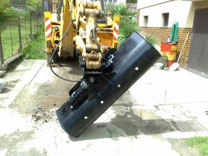

jsem mezi Vámi bagráky nový tak mě hned všeci neukamenujte pokud se netrefím do daného tématu. Předem dík. Jsem jeden z těch co si nechal vyrobit hydraulickou naklápěcí svahovačku u p. Konvičky. Jednoznačně musím říct za pěknou cenu velmi pěkná kvalita. Přikládám foto.

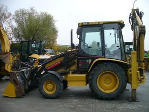

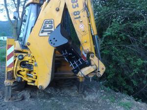

30. červenec 2010 09:19:49
zdarvím pánové,jsem tu nový.chci se zeptat,namontoval jsem svahovku na traktorbagr Komatsu,zapojil hydrauliku a ta svahovka funguje jen na jednu starnu,druhá hydraulická větev nejde do tlaku,nevíte,kde může být chyba??
Předem děkuji
Aleš
milan Kovář
milan Kovář
Členem od: 06.09.2008
Příspěvků: 95
30. červenec 2010 17:05:50
A nemáš to zapojené na okruh pro bourací kladivo?Ten je totiž jednosměrný...
30. červenec 2010 18:24:24
To by mu myslim nešly zapojit hydrospojky ne ? Stava se dost že je špatna hydrospojka na jednu stranu to jde a na druhou ne a nebo pistnice.
30. červenec 2010 19:39:51
přikláním se k tomu že to má přepnutý na kladivo, na CAT 305 to musím páčkou přepnout nebo mi to dělá uplně přesně co popisuje. je to logické.
Příspěvků: 272
30. červenec 2010 20:23:15
Aleši,pod bagrem u zadního diferáku máš páčku kterou přepínáš okruh bud na kladivo,nebo na svahovku.
Příspěvků: 465
01. srpen 2010 22:20:07
bud to máš na kladivo přeplí a nebo se mi stalo já měl přehození rychlospojky takže sem to zapojoval obráceně né jak to má být a taky to nešlo kluci od catu vyměnili a už to šlape

Aleš Masař
Členem od: 30.07.2010
Příspěvků: 7
05. srpen 2010 19:13:02
K tomu zapojení svahovky.Je to na stroj Komatsu WB 93 R-5 tak kdyby někdo náhodou měl tenhle stroj a poradil mě kde mám hledat ten ventil na přepnutí toho kladiva a svahovky tak bych byl moc vděčný
Děkuju Aleš
Aleš Masař
Příspěvků: 7
18. srpen 2010 19:00:23
Tak dnes jsem se koukal na to přepínání tý svahovky a kladiva a nikde jsem to nenašel,je to stroj Komatsu WB 93 R-5 tak kdyby někdo věděl a poradil tak bych byl moc vděčný,děkuju Aleš

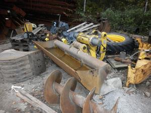

31. říjen 2010 19:03:05
Svahovka otočná naklapěcí original z dvoucestného bagru LIEBHERR ZW 900 C
31. říjen 2010 19:03:58
31. říjen 2010 19:05:06
31. říjen 2010 19:05:19
