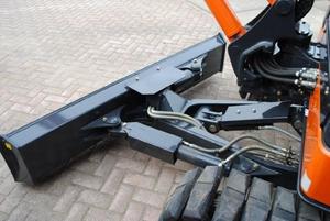

Zase něco nového do HITACHI.
Příspěvků: 168
06. duben 2010 12:24:44

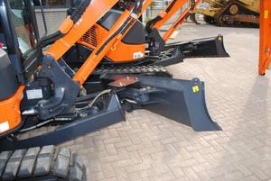

A jiný pohled.

Ještě mám takový technický dotaz- na radlici jsou na fotce vidět 2 pístnice- k čemu slouží ta přímo na radlici ??? Díky za vysvětlení.

Ukazuji zde zajímavé a novátorské řešení firmy HITACHI, které jsem zatím nikde neviděl ani v reálu, ani na popíře. Toto řešení je samozřejmě volitelná varianta, ale jen pro toho, kdo to docení. Kdo to nevyužije, může koupit klsickou pevnou radličku.
Jinak ale zase musím zavzpomínat na odmítavé reakce, když se v Evropě objevilo první japonské 25 t pásové rypadlo Kobelco s rádlicí a následně i s natáčecí radlicí. To také všichni ostatní kritizovali, že je to k ničemu. No a dnes je to běžné a nabízí to skoro každý.

09. duben 2010 10:42:40
Názory se samozřejmě různí. Já jsem jednoznačně PRO radlici. Mám s radlicí zkušenosti jak z mini tak z velkého. To, že bagr není buldozer s tím, ale také souhlasím, avšak strojník /ne čuně/ , ktrerý má cit pro práci a stroj , používáním radlice bagru nikterak neublíží - naopak je operativní , zvláště pak na stavbě kde je sám bez možnosti asistence strojů s přední lžící.
Dokáži si představit i využití této natáčecí radlice, ale je mi jasné, že jen delikátně, protože pojezdy bagru nejsou stavěny na hrnutí s osově nerovoměrným zatížením. Ale dokážu si představit jak ji natočím - například při "dolaďování" nebo dorozhrnutí sypkých materiálú... Tolik můj názorhappy

.. ta druhá pístnice podle mne slouží jako opora pravé části radlice..

Tu druhou pístnici bych použil na naklonění radlice ať mi zemina nepřepadává. Jen tak můžu s krátkým bagříkem, který se houpe snad na všem, rozhrnout hromadu. Jako výrobce bych naklápění taky schoval pod krycí plech. No jsem zvědav sám na výsledek.
