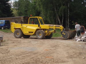

My máme míchačku na Merlu.Funguje to bezvadně.

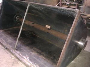

Zdravím bagrysty,

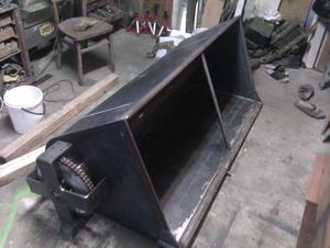

tak sice se spožděním (asi měsíc) jsem začal dávat mixivací lopatu dohromady. Hlavní díly bych měl mít všechny(pohony,uložení, hyromotor) Tak posílám nějaké fotky a v průběhu stavbu budu přihazovat...takže první fáze: měl jsem vyrobený korpus ze dvou dlouhých dílů které jsem svařil podélně a dvěma bočnicema.

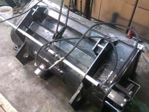

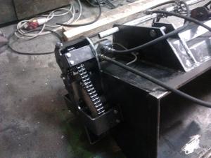

15. duben 2012 19:20:57
pohon s ozubením a uložením
Další týden za nama tak posílám pár fotek kam jsem se dopracoval při stavbě radlice. Přidělal jsem uložení na šneka a přidělal trubku na které budou navařeny lopatky. Z tohoto jsem měl největší obavy aby se mi to nějak neskříplo a točilo se to dobře a nebylo to nějak vyosené, zatím to vypadá že se to podařilo....bez problémů se to otáčí.Tento týden přidělám hydromotor a úchyty a snad už proběhne i nějaké to testování

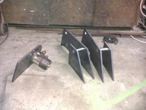

15. duben 2012 19:24:41
trubka nachystaná na navaření lopatek-to asi bude největší problém(natočení a napojování) ale nějak se s tím porvemhappy

15. duben 2012 19:26:43
uchycení na rychloupínáky a hydromotor....

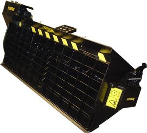

přidám taky jednu míchačku Ćeského výrobce
http://www.sonntag.cz/cz/PZNakladace-michacilopata.html

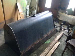

25. duben 2012 06:17:19
Další týden za náma a už se blížím do finále, dneska proběhne zkouška převodu a dovaří se lopatky a jupí na mícháníhappy

25. duben 2012 06:18:00
ještě jeden pohled
