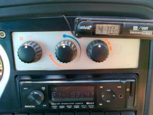

08. červen 2011 18:35:38
to je klimoška
Příspěvků: 1001
08. červen 2011 20:05:02
neni to spis bufik? big-smile
Josef Třešňák
Josef Třešňák
Členem od: 09.11.2009
Příspěvků: 84
16. červen 2011 15:44:57
Podle toho teploměru bych to taky tak tipoval happy
