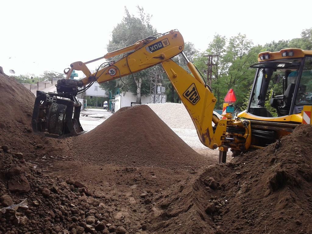

03. březen 2010 19:25:30
Tak už je konečně hotovo, takže vkládám video s allu na podkopu traktorbagru. Zatím jsem velmi spokojen maká to super, taky čas ukáže.

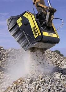

MB Crusher
Zastoupení:
www.renomag.cz

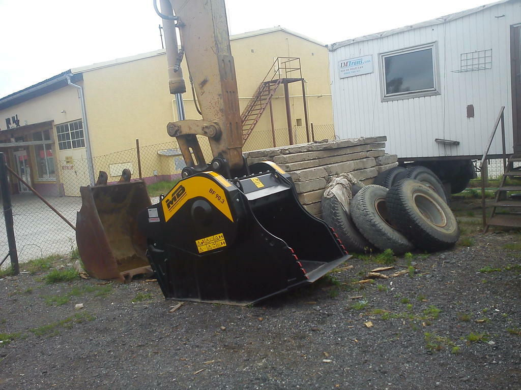

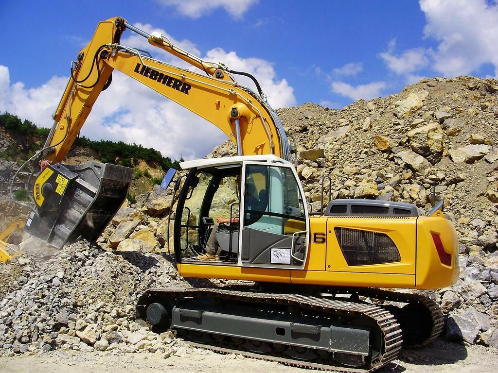

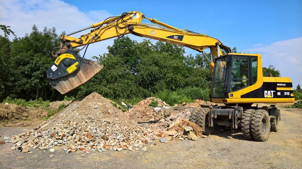

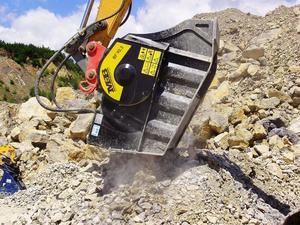

Expo Mokrá 2010
Expo Mokrá 2010
Drtící lžíce MB Crusher BF 90.3 osazena na pásovém rypadle Liebherr 906.
09. březen 2011 18:57:56
Expo Mokrá 2010
Expo Mokrá 2010
Lžíce už byla poněkud těžká a rypadlo mělo problém se stabilitou při bočním nabírání.
