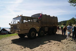

04. září 2011 09:51:41
3.9 2011 Pustevny
05. září 2011 20:49:20
Zdravím Popíno...neříkej,že si byl na Pustevnách....já byl až večer na Prostřední Bečvě....

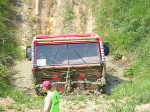

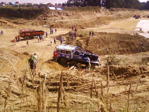

30. září 2011 20:07:24
truck tryal kunštat
Příspěvků: 194
30. září 2011 20:09:28
truck tryal kunštat tatra 138

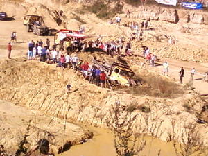

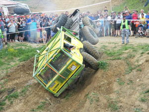

30. září 2011 20:18:54
truck tryal kunštat

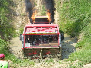

30. září 2011 20:26:11

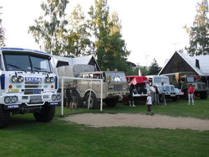

tatra 813
Příspěvků: 194

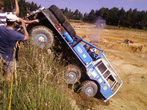

30. září 2011 20:27:33

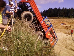

tatra 813 lehne na bok a jede dal

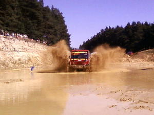

30. září 2011 20:28:26
tatra 813

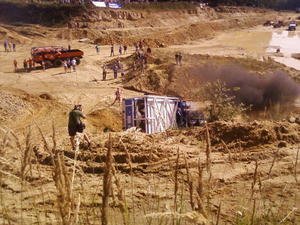

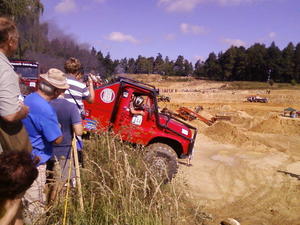

30. září 2011 20:30:26
tatra 813

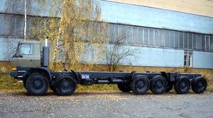

Krom toho mám i celkem vzácnou Tatru 816 12x12- klasická korba s 1 m vysokými bočnicemi. A max nosností na korbě 80 tun.Stálý náhon na všech 6 náprav. Je to V14 20-ti litr TDI.spotřeba po silnici(prázdná) cca 70-80 l/100km v terénu (prázdná) cca 100 l/100km,plná cca 140 l/100km v t.
fotka T 816 12x12 základní provedení v té době bez nástavby.Je po repasi.

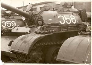

jinak není problém na nějakou akci se přijet podívat.Např Tanky na Plachtě Hradec králové-jako minulý ročník tam budu mít VT-55A Tatru 816 a podval P50.,Truck trial Mohelnice 2012 pojedu s Tatra 813 úprava TT. Harbovsky kardan (Na slovensku) 2012 nejspíš.s Kamaz 6x6. Foto přidám
Blbnutí na tankodromu :

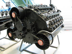

07. březen 2012 21:09:52
V18 diesel
V18 diesel
pro Michal Stuchlík
Našel jsem odkaz na motor V18 TDI.Je to uplně stejný typ jako ten můj jen je novější a je to V14. jinak konstrukce je stejná
Motor na fotce je V18 TDI Muzeum tatra kopřivnice-jen ho mají v zachovalém stavu,předpokládám že nebyl nikdy použit.

08. březen 2012 20:12:06
Motor na obrázku vychází z motoru Tatry 111 a je to motor označovaný W18, protože byl složen ze tří řad válců po šesti (dvojté v). Byl určen do plánovaných obrněných vozidel Wehrmachtu 8x8 a pro verzi určenou do tropů měl další ventilátory ze zadní strany, takže měl celkem 6 větráků.
S motorem určeným pro T 815 /816 neměl krom výrobce a vzduchového chlazení nic společného

08. březen 2012 21:30:07
damco daneko
stránku ze které jsem ten obrázek včera stáhnul už nemůžu najít Je to stránka Muzea Kopřivnice ale nemůžu ji dohledat.Ale ještě to zkusím.
Motor T 955,1965, prototyp,18-ti válec, objem 22 238 ccm !, měl se montovat do německých tanků, do těžších tanků Panther a Tiger se měly dávat motory dva

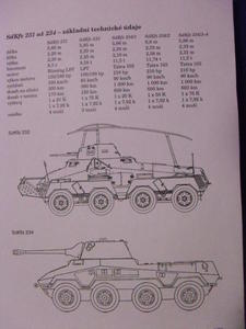

Jen pro upřesnění...jak to asi mělo být s motory Tatra pro wehrmacht....standartní V12 z T 111 byl úspěšně zastavěn do obrněného vozidla 8x8 Puma kde nahradil původní benzínový V16!!! Bussing...motor W18 byl vyvíjen pro tanky Panther a do těžkého Tigera měly být zastavěny dva spřažené V12...v obojích by nahrazovali motory Maybach,ale k této realizaci už nedošlo..snad prý byl v německu testován panther s W18,ale se špatnými výsledky a pokud mě paměť neklame u tigera byl problém ve spřažení dvou motorů vedle sebe...
damco daneko
Členem od: 12.02.2008
Příspěvků: 113
09. březen 2012 17:23:31
Jozefe Ty si chodiaca encyklopedia. Kde to aj na tom nete najdes??
09. březen 2012 19:10:56
Nevím,jestli se to dá najít na netu..já čerpal v publikacích p.Karla Rozenkranze,v knize Němacké pancéřové jednotky na východě,v knize Protektorát a možná ještě v dalších... blunk
09. březen 2012 19:31:26
I když..jeden odkaz bych přeci jen měl...
http://www.panzernet.net/panzernet/stranky/obrnenavozidla/234.php
10. březen 2012 18:25:06
něco z mého archivu....doufám,že to je čitelné....
