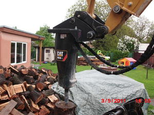

zdravim chci se zeptat neprodava se na kladivo misto oskrtu treba neco jako klin na stipani dreva nebo neco takoveho?nebo neslo by to z neceho vyrobit? v sobotu se stipal drivi ale s klinem misto oskrtu by to bylo lepci poradte mazaci

Ahoj Pavle, na kladivo je možné koupit místo špice dláto a jeden známy to tím štípe happy

fakt?to by mohla bejt bomba jen kdyby to dlato bylo trochu do klinu

ja je stipal v metru a nektery silnejsi kousky sem si stavel sam stipal sem i topol v prumeru tak metr pade tricet vysoky a parada voboji slo jak po vine jen sem si myslel ze nejakym tim klinem by to slo lip kdyz mam jeden oskrt zlomenej nesel by nejak dat dohromady a udelat na nem nejakej tvar klinu?

aaa tak milanek preci jen sel do 65tky tlumeny. Misto spicky delaji i dlato bezne.

Ideální je na starý oškrt vyrobit a přivařit klín - s tupějším úhlem než má dláto oškrtu a také by měl být klín alespoň 100mm široký /délka ostří/- nejlépe v těle klínu slepá díra pro zapouzdření těla oškrtu a obvařit. Materiál klínu samozřejmě nástrojová ocel, patřičně zakalena a popuštěna.

KMK servis- mam stary oskrt ale praskly myslite ze by sel dat nejak dohromady?

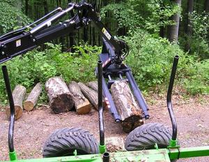

A co tohle? není to lepší než kladivo?

Dláto se běžné prodává, už jsem ho několikráte měl v ruce. Jinak kamarád štípe na malém bagru tak, že na táhlo lopaty dal klín a jen mačká pačku nahoru dolu. foto bohužel nemám.
